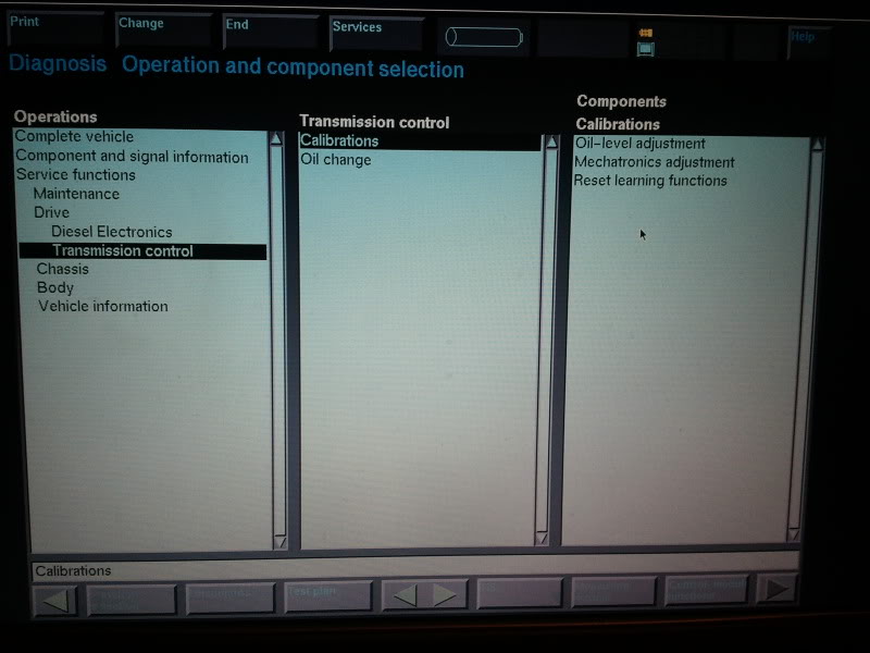

δε χρειαζεται να ανοιξω καπο......συνδεση στην OBD και βλεπουν τα παντα!!!:thumbsup:
https://www.bmwfans.gr/forum/images/...10193129-1.jpg
βλεπετε που εχει μεχρι και ελεγχο σταθμης λαδιου???
κατα 99% το προβλημα λυθηκε!!!!

Η λυση λοιπον δοθηκε με την αντικαστασταση λαδιων στο σασμαν!!!:shok:
ουτε μπαταρια,ουτε ρευματα.......
μια απλη αλλαγη λαδιων εκανα σε εξειδικευμενο συνεργειο BMW (Παλιοκωστας Χρηστος) στη Λαρισα,αλλαζοντας οπως οριζει και η BMW την ελαιολεκανη που εμπεριεχει και το φιλτρο,αλλα βαζοντας λαδια της Mayle.
Το κοστος μαζι με την εργασια ηταν 250 ευρω,ενω στην BMW, με τα "δικα της" λαδια ,ηταν 550 ευρω!!!
ευχομαι και ελπιζω να μην ξανακουσω για: "transmission replace".....
