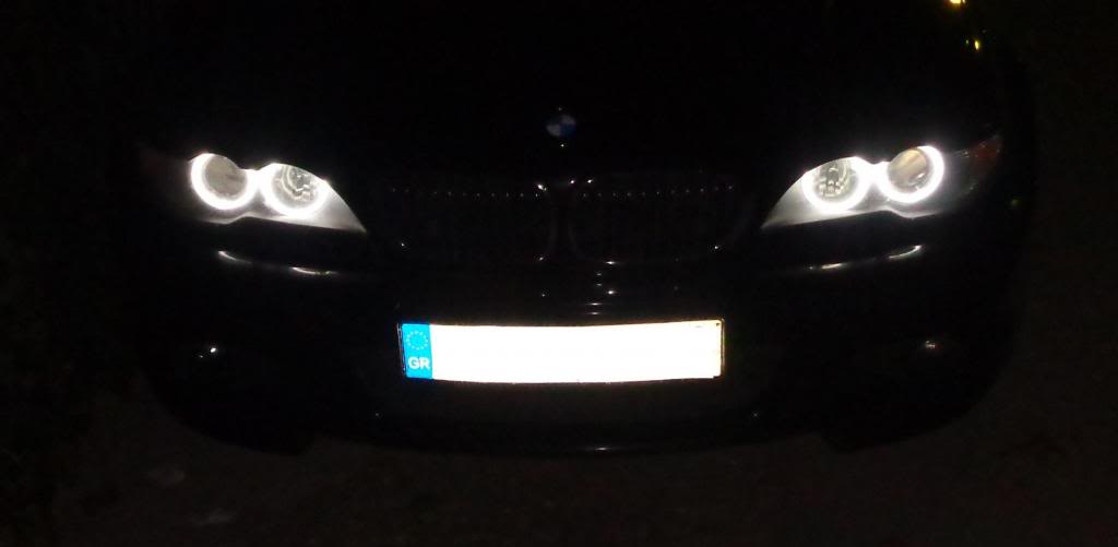

Καινούργιο δεν είναι, αλλά χρωστάω την φωτό σε μερικούς φίλους του φόρουμ...
https://www.bmwfans.gr/forum/images/...bc2ebdf4-1.jpg
Στους faceliftαδες θα έπρεπε να την βάλεις όχι εδώ....
Για πες σε ποιόν ανήκει το σχιστομάτικο εργαλείο????
Στον θείο μου thumb
