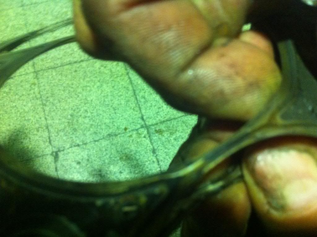

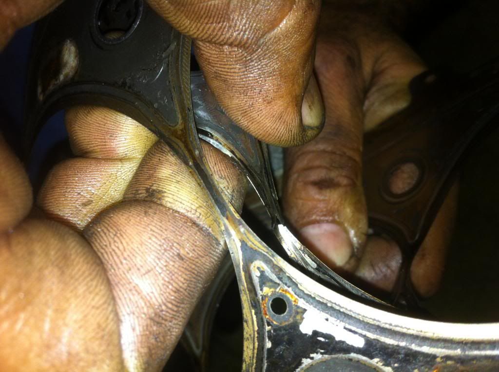

Ο μηχανικός σου τι συμπέρασμα έβγαλε για την αιτία της υπερθέρμανσης;
-Το μπλοκ τσεκαριστικε απ το ρεκτιφιε και ειναι οκ
-Η κεφαλη μπηκε στην πιεση και δεν εχει κανενα ραγισμα ή κατι αλλο

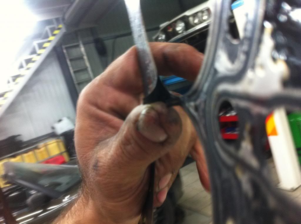

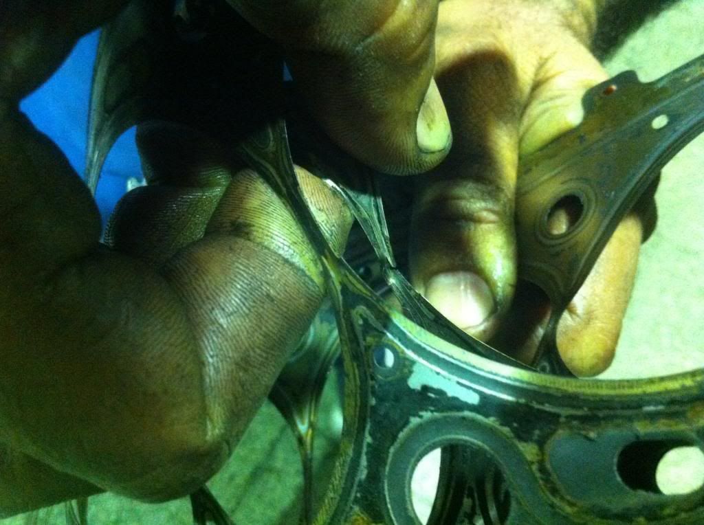

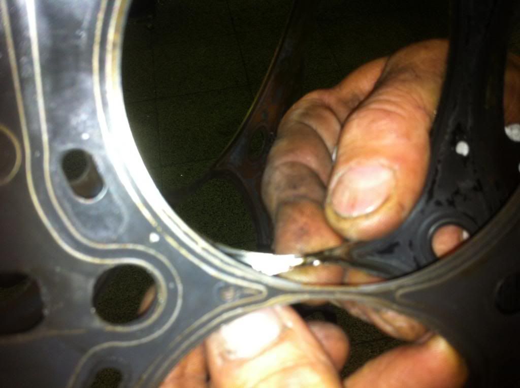

-Η φλατζα είχε προβλημα.
Η μεταλλική φλατζα αποτελειτε απο τρεις μεταλλικες στρωσεις.
Ειχα γραψει οτι με την αφη, μου φαινόταν πολυ λέπτη ειδικα μεταξυ 5ου-6ου.
Φανηκε οτι μεταξυ 4ου-5ου και 5ου-6ου το μεσαίο μεταλλικό φύλλο ήταν κομμένο.

Χριστόφορε αυτό ακριβώς το πρόβλημα εντοπίζεται με το leak down test.
Πως και δεν το έπιασε ο μηχανικός σου ?
Αλεξ απ οτι σου ειπα και στο τηλεφωνο, το τεστ το καναμε καπως λανθασμενα βλέποντας την αντιδραση του νερου στο δοχειο αντι για την πτωση της πιεσης του αερα που βάλαμε στους κυλινδρους.
Παντως, επειδη ειμουν μπροστα την ωρα που καναμε το τεστ δεν ειχαμε καμια ενδειξη απο το παγουρι ρου νερου.
Το πιο πιθανόν να το εντοπιζαμε πιο γρηγορα αν γινοταν σωστα το τεστ βλεπωντας την πτωση στην πιεση του αερα.
Δεν ειμαι μηχανικός και οι γνωσεις μου στα μηχανολογικα ειναι περιορισμενες. Ομως απορω και εγω για το ποση συμπιεση μπορει να χανει το αμαξι απο μια φλατζα που φαινομενικα απο τις δυο πλευρες φαινοταν χωρις προβλημα και επρεπε να την ανοιξουμε προσεκτικα για να δουμε οτι εχει σχισμενο το μεσαίο φύλλο.
Μάλιστα, έτσι εξηγείται.
Τότε αυτό είναι με βεβαιότητα το πρόβλημα.

Η κεφαλη ηρθε απο το μηχανουργειο.
Ευτυχως δεν ειχε κανενα στραβωμα για να χρειαστει πλανιαρισμα.
Εγινε μονο ενα πολυ ψιλο καθαρισμα μισό δεκατο του χιλιοστου.
