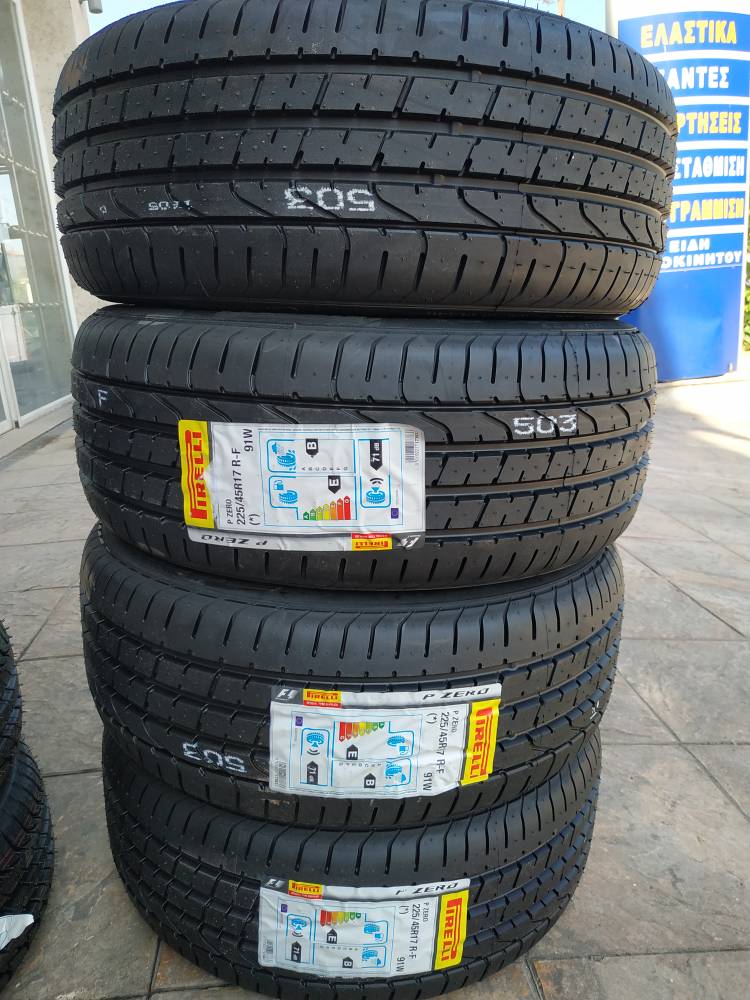

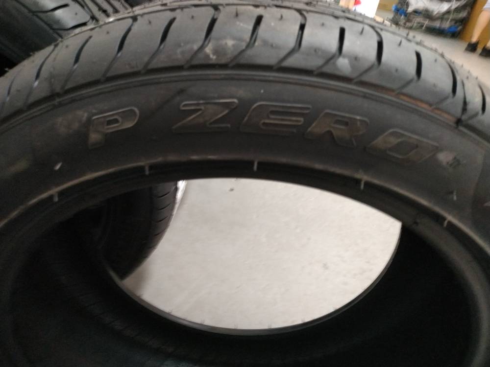

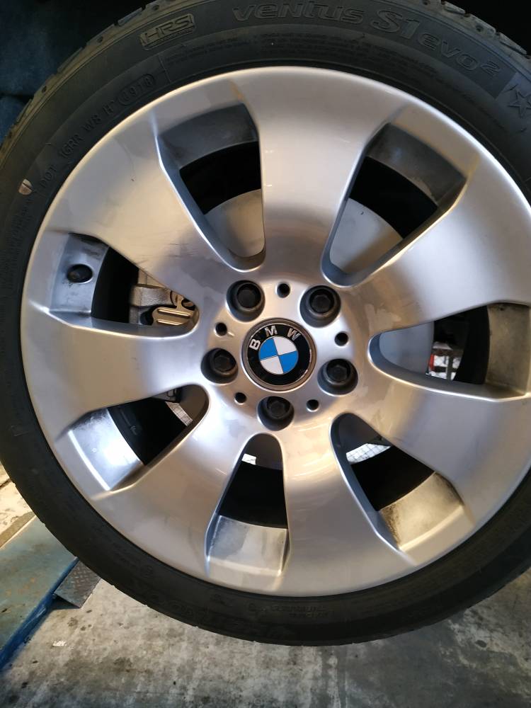

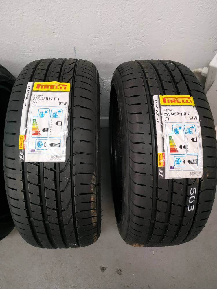

Νέα ελαστικά Pirelli P-Zero RFT 225/45R17 91W https://www.bmwfans.gr/forum/images/...d5378c9c-1.jpghttps://www.bmwfans.gr/forum/images/...e114dd5a-1.jpghttps://www.bmwfans.gr/forum/images/...7f992c6a-1.jpg

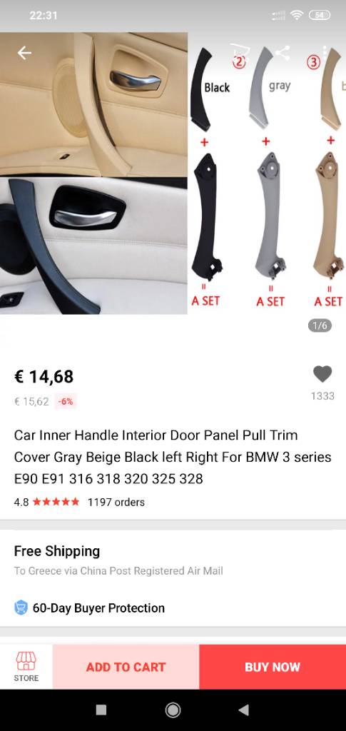

Αντικατάσταση χειρολαβής πόρτας συνοδηγού σήμερα, για το γνωστό πρόβλημα που λιώνει το λαστιχένιο μέρος στο χερούλι.
Κόστος για το νέο σετ χερούλια: 15€ (AliExpress)
Χρόνος αλλαγής: 20'
Αποτέλεσμα εφάμιλλο με το εργοστασιακό. https://www.bmwfans.gr/forum/images/...987b9250-1.jpg

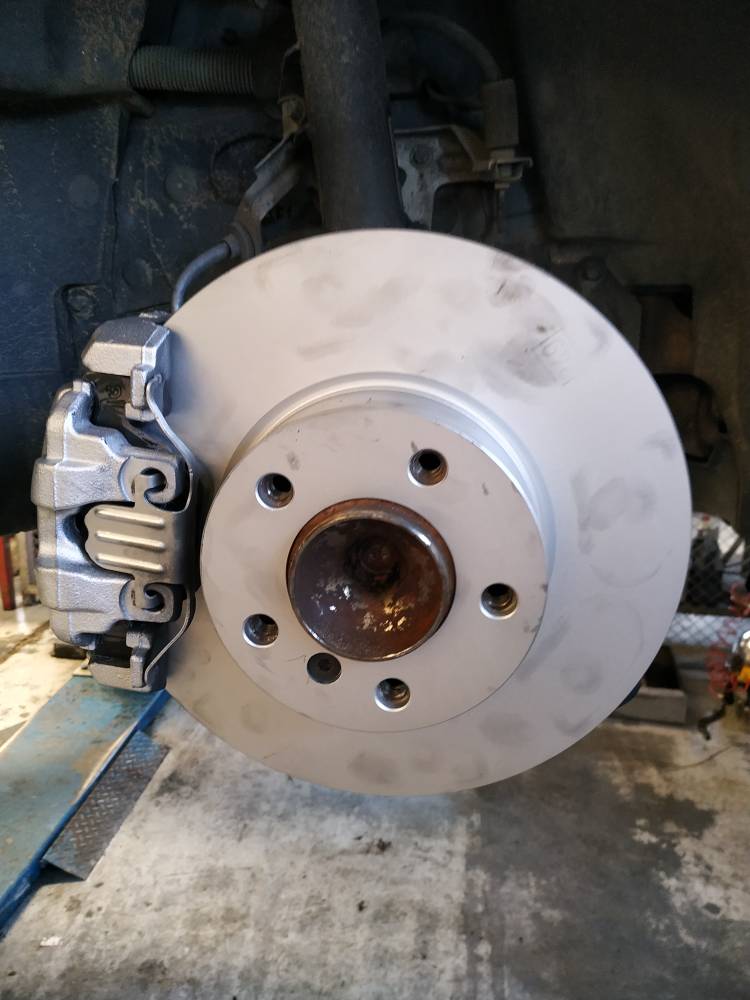

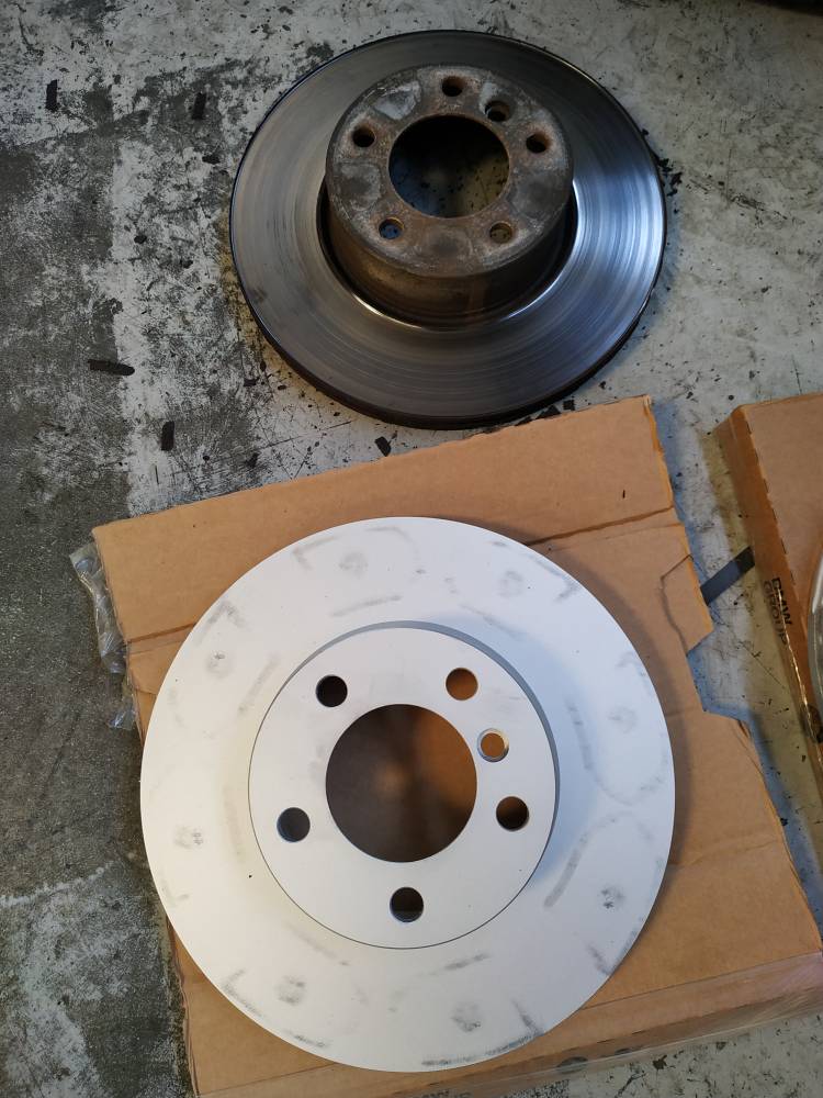

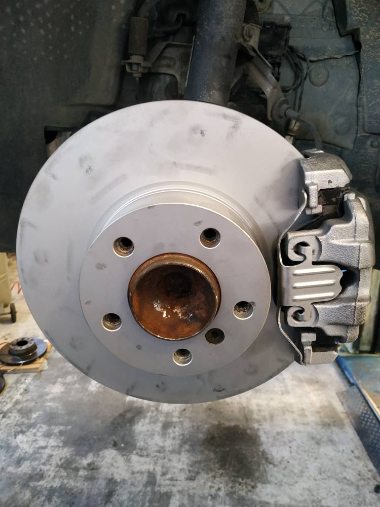

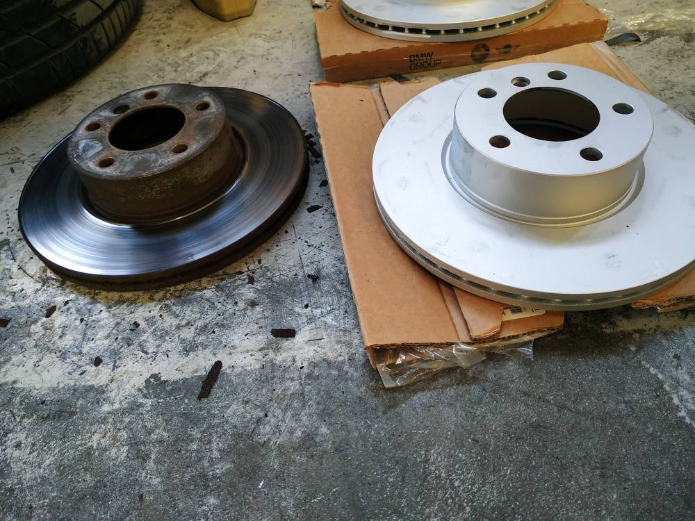

Δισκοι και τακακια εμπρος και πισω...

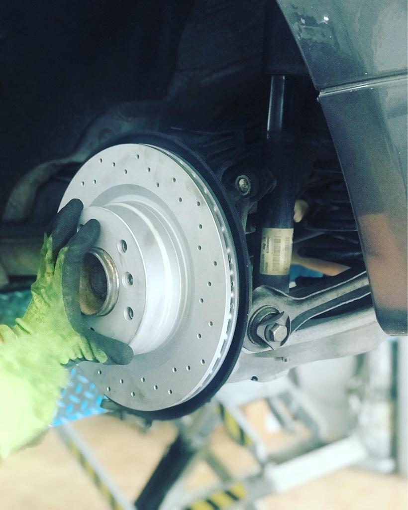

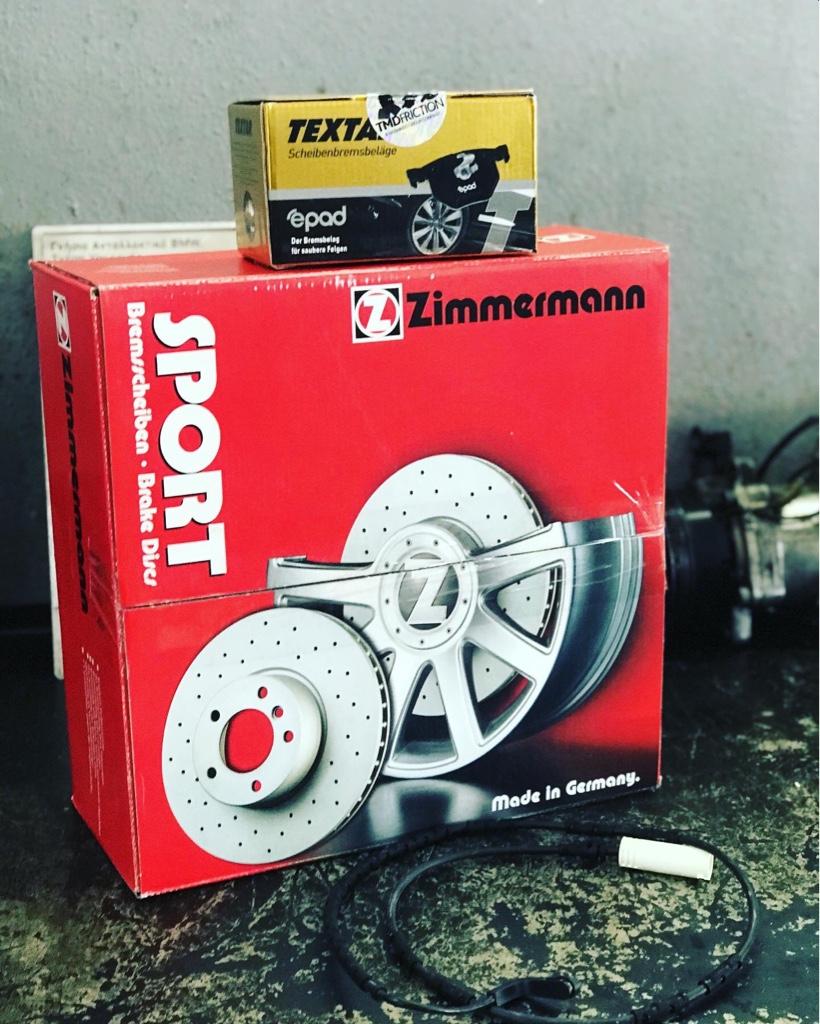

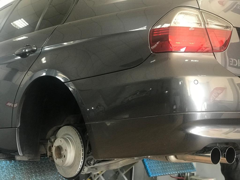

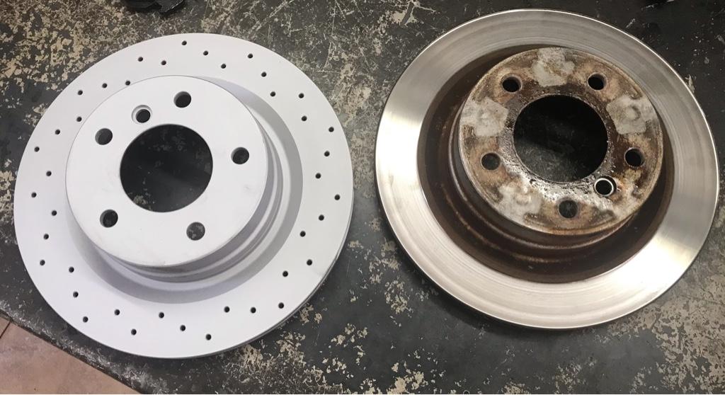

Μιας και βλέπω πως έχει αρκετούς μήνες το θέμα ανενεργό έρχομαι με κάτι φρέσκο. Βάλαμε χτες οπίσθιες νέες δισκοπλακες με τακάκια και αλλαγή υγρών φρενών στον Καζακο [emoji2938] https://www.bmwfans.gr/forum/images/...38716988-1.jpg
https://www.bmwfans.gr/forum/images/...fbdfce1c-1.jpg
https://www.bmwfans.gr/forum/images/...e2c5d86a-1.jpg
https://www.bmwfans.gr/forum/images/...7bdcd3ff-1.jpg
πως και αποφασισες τρυπητους?
294 χιλιοστα οι πισω?
μιχαλη να σε ρωτησω..λενε..οτι οι τρυπητοι σε νορμαλ αυτοκινητα και ειδικα οι μπροστινοι μπορει:
α) να βγαζουν θορυβο και να μην εχεις τοσο αποτελεσμα
β) να εμφανισουν ρωγμες
γιαυτο και σχεδον καμμια εταιρεια -εκτος αυτης που εβαλες και της μπρεμπο - δεν βγαζουν για αυτην την κατηγορια αυτοκινητων,σταματησαν..
εσυ ειχες καποιο απο αυτα τα θεματα ποτε? η γνωμη του μηχανικου σου ποια ηταν?
ευχαριστω..

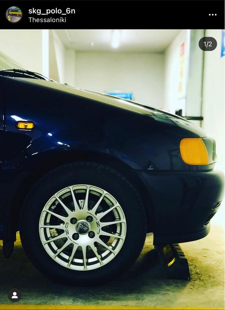

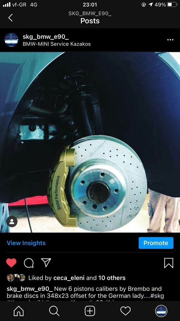

Ακόμα και σε Polo 6N φοράω μπροστά τρυπητούς της Zimmerman κανένα θέμα. Ούτε θορυβο ούτε ρωγμες. Μπροστά bmw performance τρυπητά χαρακτα κανένα θέμα άρα έβαλα και πίσω [emoji2369]. Η γνώμη ήταν να βάλω ότι μαρεσει.https://www.bmwfans.gr/forum/images/...5c8cf583-1.jpg
https://www.bmwfans.gr/forum/images/...4ffb7724-1.jpg
με τις τρυπητες τα τακακια φαγωθηκαν πιο γρηγορα? υπαρχει και αυτη η αντιληψη.
επισης απο που προμηθευτηκες και τα bmw performance και τα πισω και σε τι τιμες? χρειαστηκε καποιος προγραμματισμος στην μοναδα ΑΒS για τα μπροστα?
πολυ ομορφο το συνολο.2λιτρο εχεις?
Δεν υπάρχει κανένα πρόβλημα με τρυπητες δισκοπλακες. Ούτε χρειάζεται κάτι η μονάδα αν βάλεις άλλες δαγκάνες.
Επίσης για την ιστορία, οι τρύπες δεν είναι για ψύξη όπως πιστεύουν πολλοί, αλλά να διώχνουν την σκόνη από τα υλικά τριβής.
Στο 6N που φοράω μπροστά όπως προανέφερα Zimmermann τρυπητά με Textar τακακια και έχω κάνει 20.000χλμ η φθορά είναι η φυσιολογική [emoji2369]. Τα μπροστά τα προμηθεύτηκα από Γερμανία στα 1100€ συν μεταφορικά (τώρα τα έχουν 1140€) και τα πίσω από εδώ Θεσσαλονίκη στα 200€. Η μονάδα ΝΑΙ, χρειάστηκε προγραμματισμό και τον έκανα στην αντιπροσωπεία (ήταν ευκαιρία να δω αν είχε νέο update για τον εγκέφαλο). Το τελευταίο το κρατάω μυστικό αλλά αν έχεις 17αρες ζάντες χωράει το σετ που έχω μπρος πίσω.
Πρόγραμμα στο abs γιατί?
Γιατί το ανέφερε ακόμα και μέσα στις οδηγίες πως επειδή το αμάξι από μονοπιστονα πάει σε 6πιστονα έπρεπε να προγραμματιστεί το ABS γιατί αλλιώς θα βαρούσε υπερωρίες και θα έμπαινε συνέχεια με το παραμικρό και επίσης δηλώθηκε και στην bmw Γερμανίας η αλλαγή αυτή. Τώρα το τελευταίο πως και γιατί μην με ρωτάς.
Οκ. Και το δικό μου από 4 πήγε στα 20 πιστονια! Χαχαχα. Δεν έχω θέμα πουθενά.

Μπροστά δεν ξέρω πόση μαυρίλα βγάζει γιατί σκέψου το έχω μόνο για ταξίδια άρα βγαίνει πλένεται και ξανά γκαράζ με κουκούλα. Πάντως για πίσω έβαλα epads που δεν έχουν βρωμια άρα γα βάλω κάτι ανάλογο και μπροστά ΟΟΟΟΤΑΝ χρειαστεί. Καλό είναι από Γερμανία να έρθουν και μπαμ μπαμ. Ότι απορίες έχεις η θες να κανεις πες μου.
