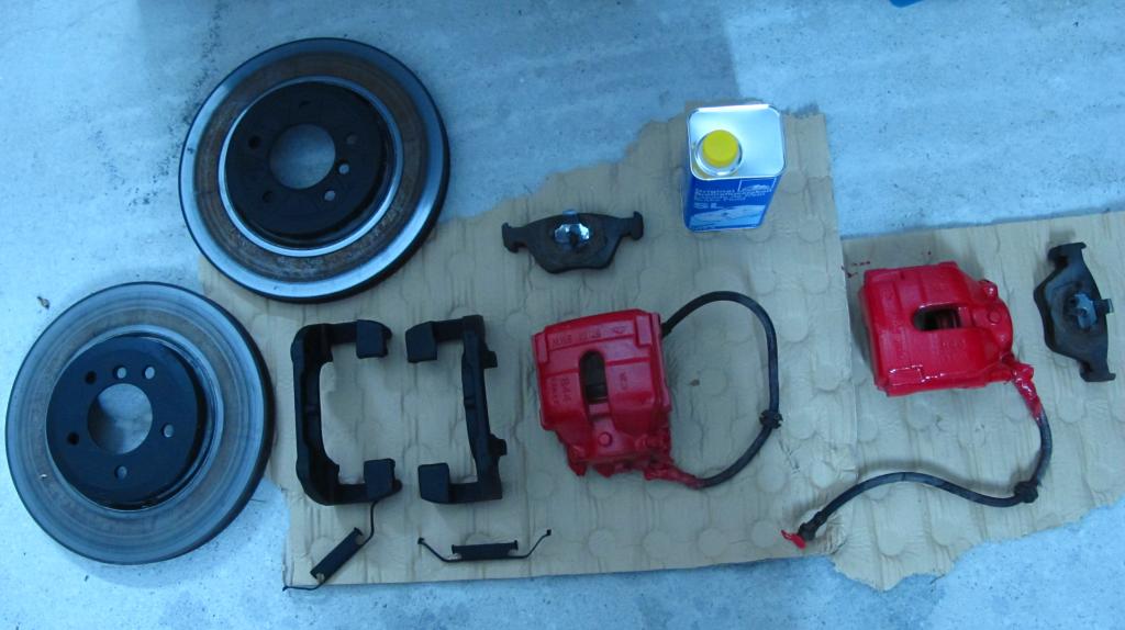

    εβαλα την παρασκευη την παχια αντιστρεπτικη εμπρος,η πισω δεν μπαινει αλλα θα βρω απο Μ-ΠΑΚ.η διαφορα με πριν ειναι πολυ αισθητη. το μπροστινο μερος ειναι πολυ πιο συμπαγες,χωρις να κοπαναει και δεν παιρνει κλισεις εντονες οπως πριν.η αναρτηση αποδιδει πολυ καλυτερα.οταν εβαλα την μπαρα θολων σκεφτηκα οτι πεταξα λεφτα,γιατι δεν ειδα καμια διαφορα.τις αντιστρεπτικες θα επρεπε να τις ειχα βαλει πολυ καιρο πριν και αν δεν ηταν η κριση θα πηγαινα σε αφτερμαρκετ.αγοραστηκανκα νουρια και τα τακακια-δισκοι απο πισω φρενα 330,φρεσκαριστηκαν-βαφτηκαν οι πισω δαγκανες,οποτε τη δευτερα μπαινει για τοποθετηση των καινουριων πισω φρενων απο 330
    1) Ποιες αντιστρεπτικές είχες καβάτζα και έβαλες????
    2) Για τα πίσω φρένα θα κάνεις την πατέντα με τις σιαγώνες του χειρόφρενου??

    τις αντιστρεπτικες μου τις εδωσε ο Ζαχαριας! και τα φρενα θα μπουν με την πατεντα των σιαγονων του χειροφρενου

    https://www.argyrides.eu/bmw/mods/33..._brake_diy.pdf αυτος ειναι ο οδηγος για τα φρενα
