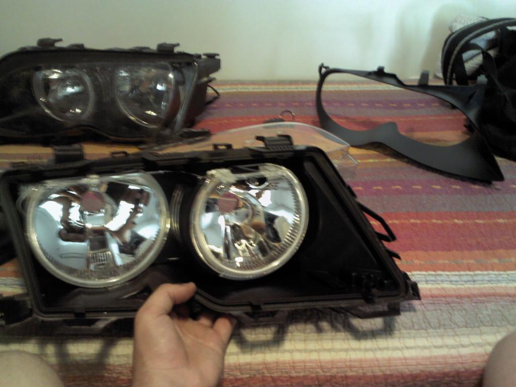

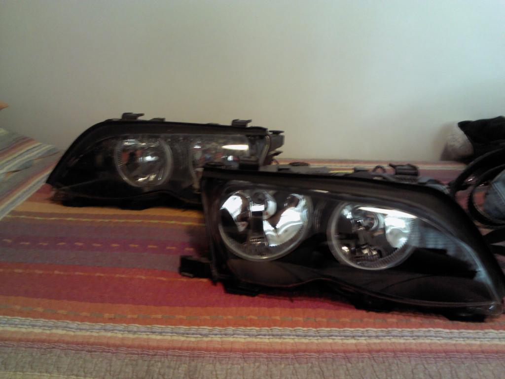

Aφου παρουμε τα φαναρια στα χερια τους ριχνουμε ενα καλο καθαρισμα να φυγουν οι σκονες.
https://www.bmwfans.gr/forum/images/...0fe6fabe-1.jpg
Επειτα οπως φαινεται και στην φωτο παρακατω βγαζουμε προσεκτικα το λαστιχο απο επανω , ολες τις λαπμες αλλα και τα μονοτικα λαστιχα πισω απο τις λαμπες!
https://www.bmwfans.gr/forum/images/...557eee4d-1.jpg
Επειτα ανοιγουμε ολα τα κλιπσακια που κραταν το τζαμι και προσεκτικα το τραβαμε να βγει!
https://www.bmwfans.gr/forum/images/...6a3837a6-1.jpg

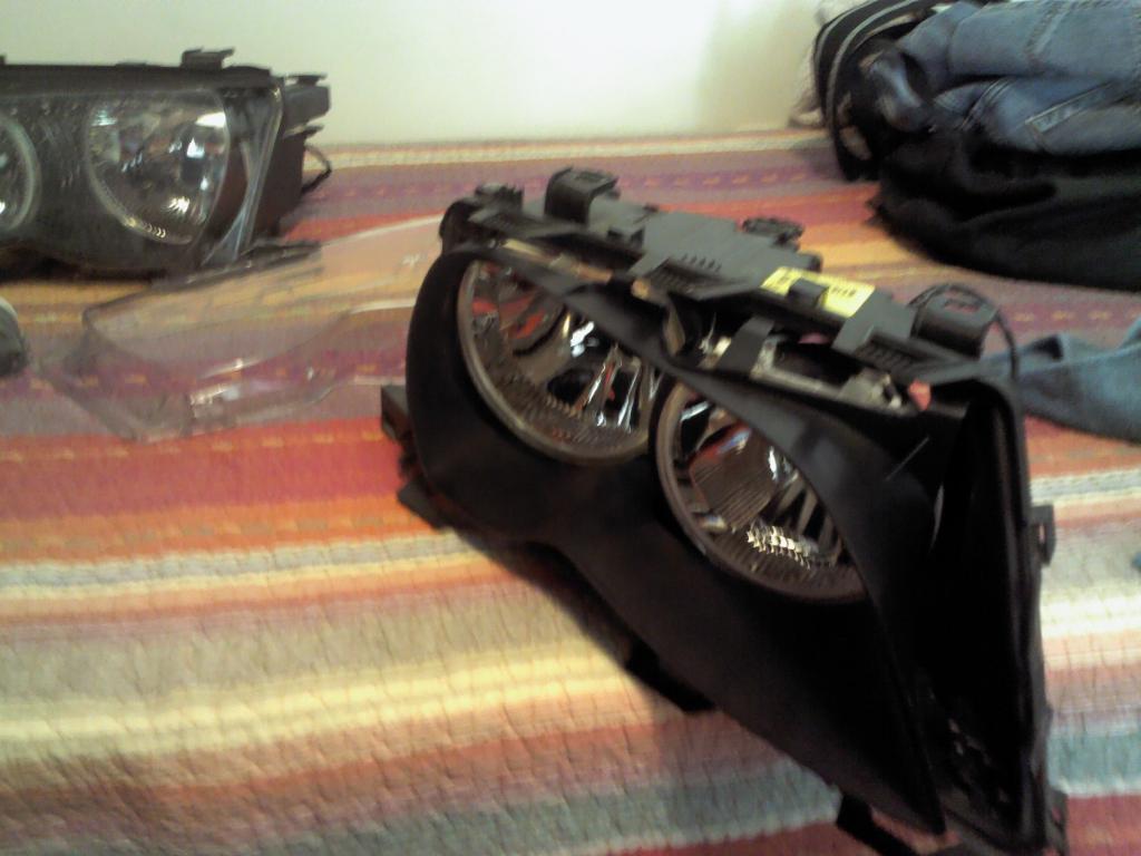

Τελος βγάζουμε το πλαστικο τριμ που εχει μεσα το φαναρι, το οποιο ειναι και ευτο κουμπωτο και βγαινειε ευκολα!
https://www.bmwfans.gr/forum/images/...5f22d83c-1.jpg

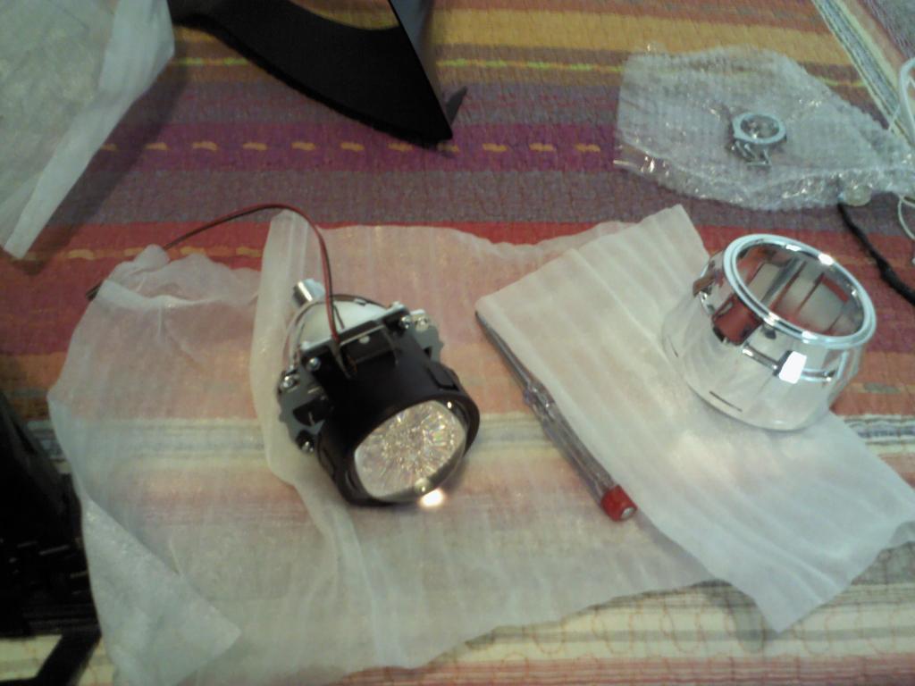

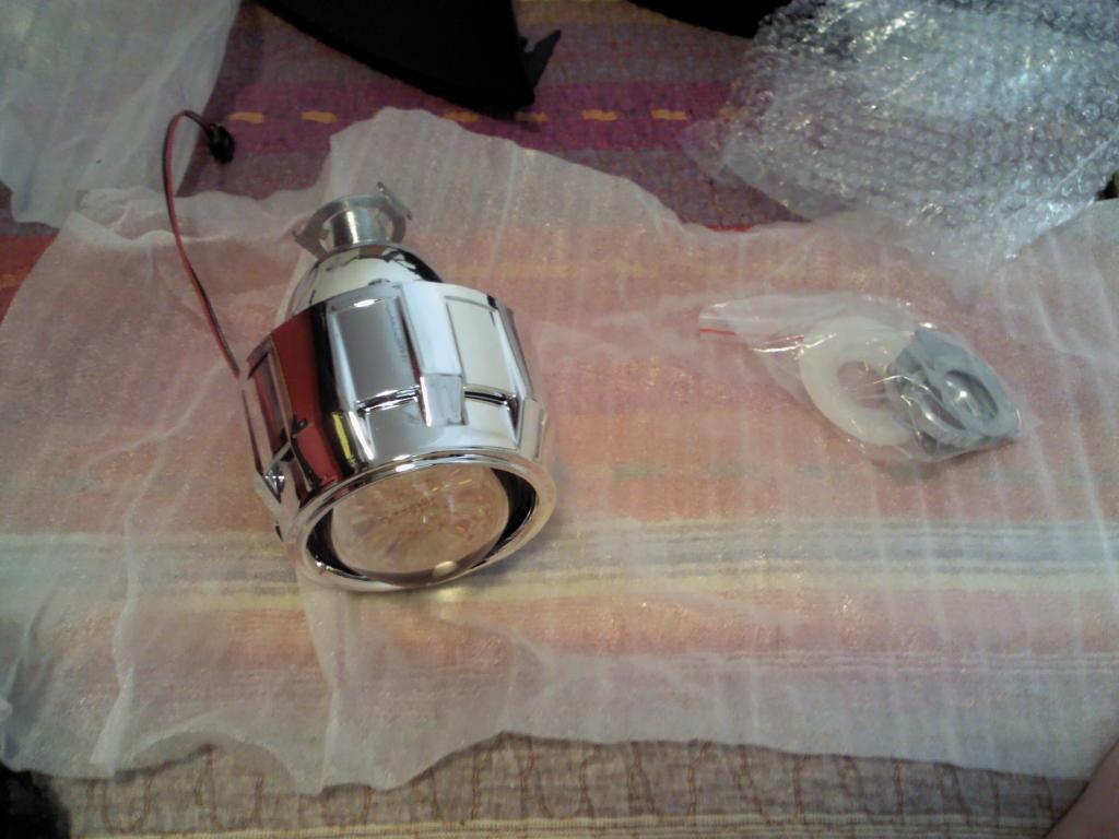

Αφου εχουμε τα φαναρια ετοιμα ......παμε να ανοιξουμε τα κουτια με τους προτζεκτορες!
https://www.bmwfans.gr/forum/images/...a9bf8701-1.jpg
https://www.bmwfans.gr/forum/images/...4aba54f0-1.jpg
Οι προτζεκτορες συνηθως ερχονται με καποια general use shrouds και με τις βασεις προεγκατεστημενες οποτε πρεπει να τους γδυσουμε και αυτους!

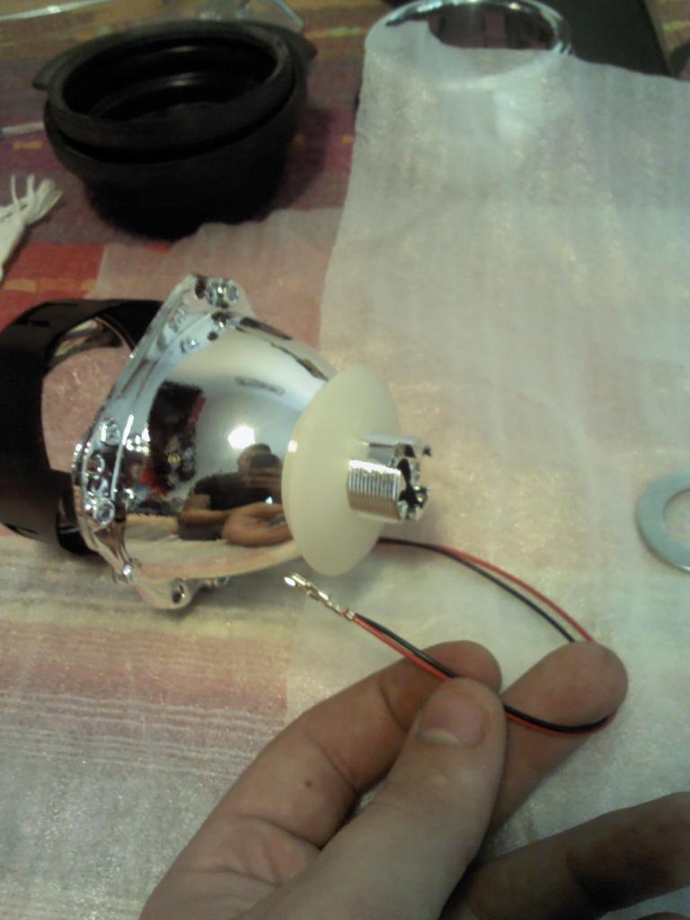

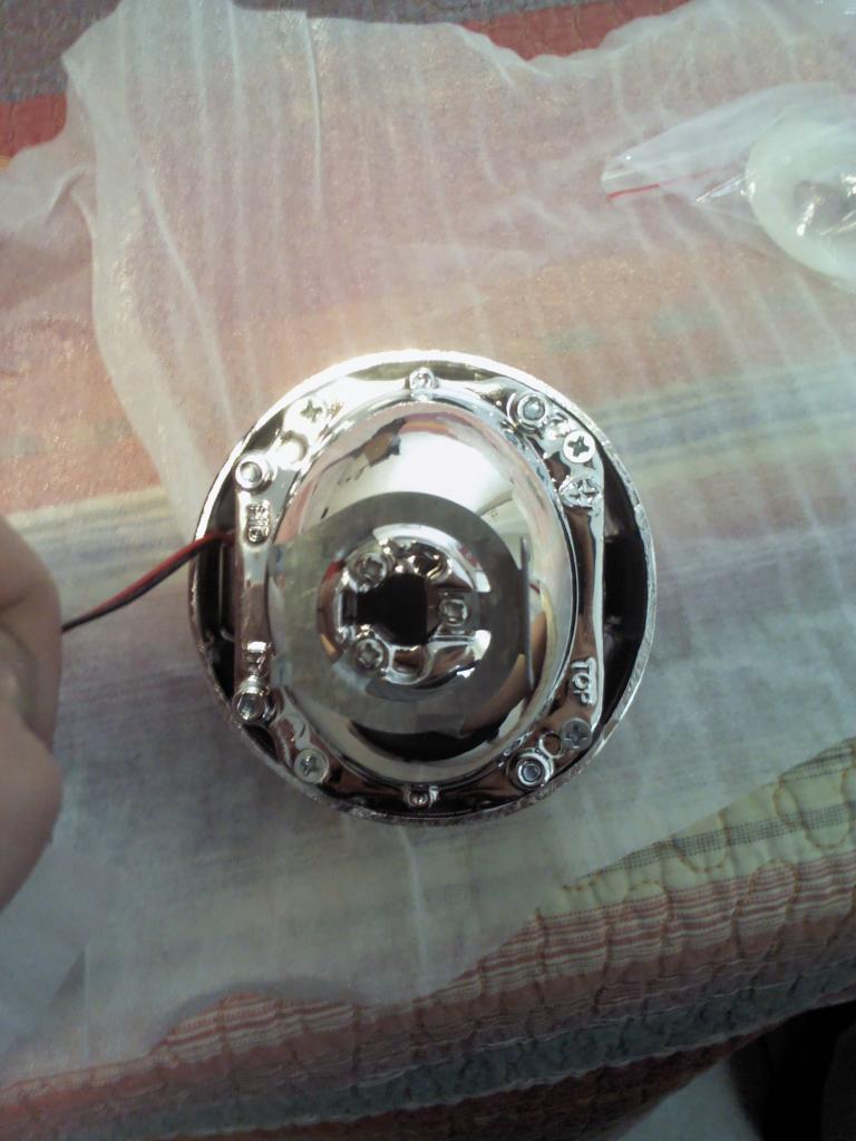

Οποτε ξεβιδωνουμε τις 3 βιδες που κραταν την βαση της λαμπας και τις 4 βιδες που κραταν το shroud και κοβουμε και με ενα κοφτακι το κλιπσακι που εχει για το πηνιο μια και δεν χρησιμευει!
https://www.bmwfans.gr/forum/images/...6bd16776-1.jpg

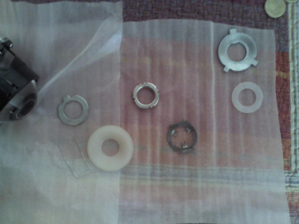

Επειτα ανοιγουμε το σακουλακι με τα απαραιτητα αξεσουαρ και διαλεγουμε το λαστιχακι (το λεπτο) , το παξιμαδι, και την ροδελα για λαμπα Η7!
https://www.bmwfans.gr/forum/images/...8b90b747-1.jpg

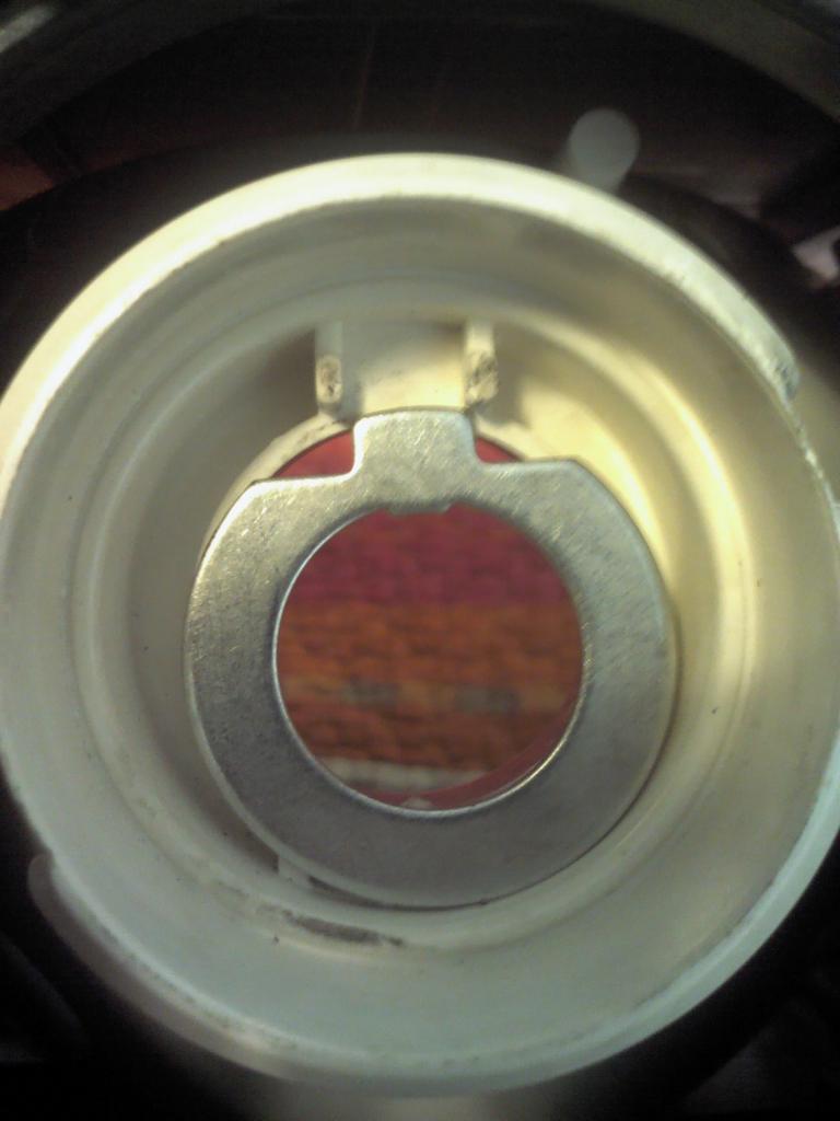

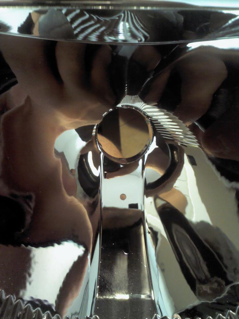

Παρακατω βλεπουμε πως παταει μεσα στην βαση την πρωην Η7 λαμπας η ροδελα που θα κρατησει το προτζεκτορα στην ευθεια και δεν θα τον αφησει να περιστραφει!
Η ροδελα αυτη ισως χρειαστει λιγο τριμαρισμα στο dremel το δοντακι της γιατι σε εμενα δεν χωραγε καλα!
https://www.bmwfans.gr/forum/images/...f2044aa2-1.jpg

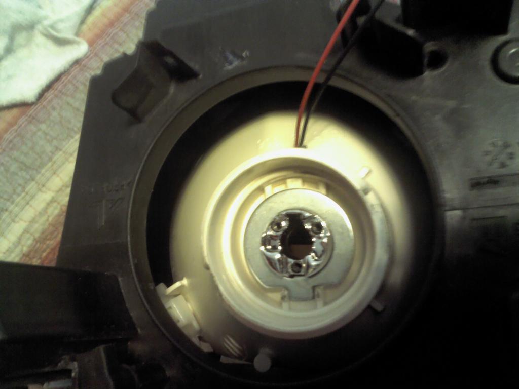

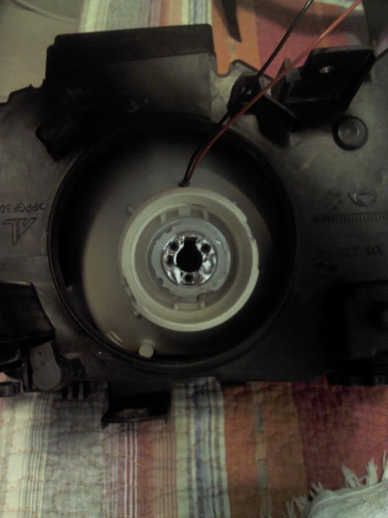

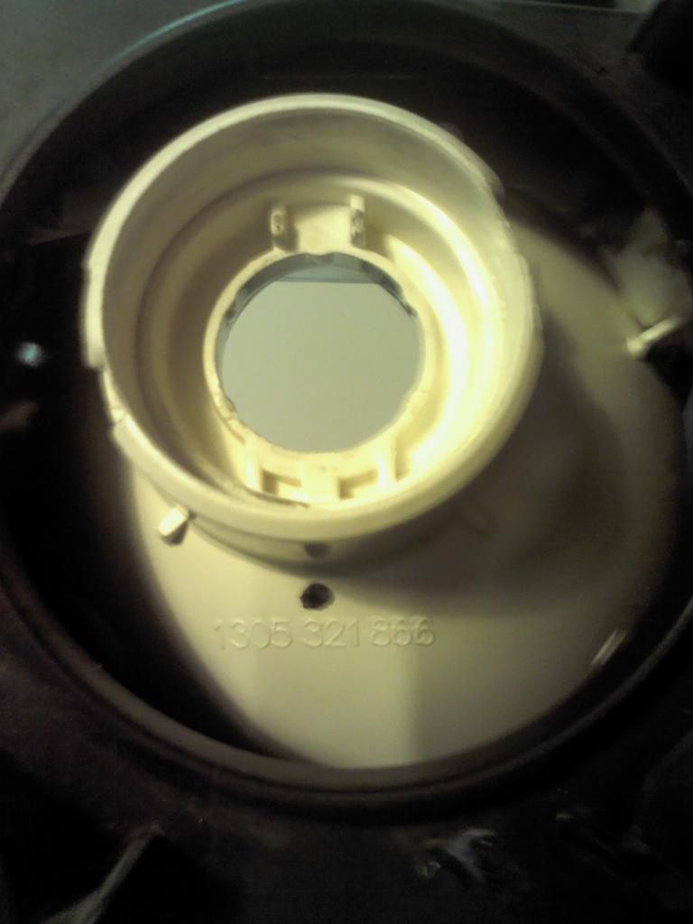

Μετα παιρνουμε το dremel και κανουμε μια τρυπα ακριβως κατω απο την βαση της λαμπας οπως φαινεται στην φωτο!
Προτιμοτερο η τρυπα οσο το δυνατον πιο μικρη ισα ισα να χωραει τα καλωδιακιατου πηνιου!
https://www.bmwfans.gr/forum/images/...bbf4b2fa-1.jpg
https://www.bmwfans.gr/forum/images/...11d043ac-1.jpg
Επειτα βαζουμε το λαστιχακι στον προτζεκτορα και τοποθετουμε τον προτζεκτορα μεσα στο φαναρι αφου περασουμε τα καλωδια στην τρυπα!
